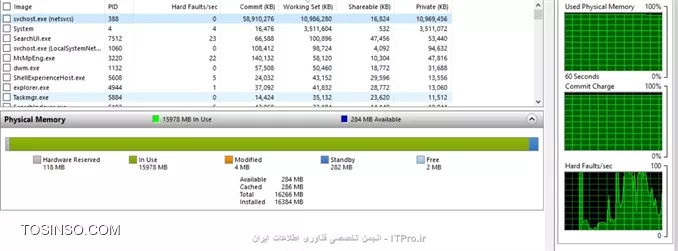

من وقتی که کامپیوتر را رها می کنم مثلا نیم ساعت بعد میام میبینم که رم تقریبا پر شده
در حالیکه رمم 16 گیگه

||http://tosinso.com/files/get/7a132828-9670-40ea-a6a9-f0ec390af9a3||
آیا مشکل از ویندوز 10 ـه یا اینکه ویروسی هست کامپیوترم؟

شما تو بخش task manager در تب Proccesse وارد بشید و ستون Memory در حالت sortقرار بدید مشخص میشه فضای رم با چی پر شده

عکس گذاشتم در بالا و همونطور که میبینید به خاطر svchost هست بیشترش
و 3 گیگ هم از سیستم استفاده میکنه
اون اموزشی که گذاشتید برای ویندوز 7 هست
من ویندوز 10 استفاده می کنم و Task Manager اون شکلی نیست

سلام . ویندوز 10 هنوز کامل نیست و مدام برای ویندوز10 بروزرسانی اماده می شود. بعد شما در بخش View را به حالت small icons تنظیم کنید ببینید ایا باز مشکل رم همچنان اتفاق می افتد یا نه. و نصب انتی ویروس حالا هر نسخه امروزه ضروری هست. اما این مشکل شما از ویروسی شدن نیست. حالا اون بخش view را تنظیم کنید به احتمال زیاد درست می شود. در ضمن نصب برنامه های خوبی مثل CCleaner هم به سیستم شما کمک می کند تا سیستم تا حد امکان دچار مشکل نشود. این Proccesse که سبب می شود رم شما پر شود به احتمال زیاد svchost هست. به لینک زیر مراجعه فرمایید
How to fix: Svchost.exe (netsvcs) memory leak or high CPU usage problems
