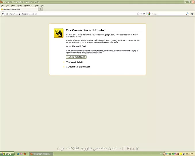

من جدیدا هم با اینترنت اکسپلورر و هم با فایرفاکس می خواهم گوگل و یاهو رو باز کنم این ارور را می دهد. چرا؟ مابقی صفحات را علاوه بر این دو باز می کند.سلام دوستان
من جدیدا هم با اینترنت اکسپلورر و هم با فایرفاکس می خواهم گوگل و یاهو رو باز کنم این ارور را می دهد. چرا؟ مابقی صفحات را علاوه بر این دو باز می کند.||http://tosinso.com/files/get/e8150c63-87c0-42de-a454-05608a12d7f1||

باطری(باتری) تو چک کن ببین باطری داری، باطری بایوست تموم نشده؟
پاسخ در 1394/05/27 توسط
اول ببین ساعت و تاریخ (مخصوصا) سیستم عاملت صحیحه ؟
پاسخ در 1394/05/26 توسط
من این : explorer--internet option--securety-trusted sites را امتحان کردم ولی باز ارور داد . در مورد زمان هم ، این کامپیوتری که این مشکل رو داره win xp هست و در قست تنظیم زمان ساعت تنظیم میشه ولی با تاریخ مشکل دارم. در قسمت ماه تاریخ فقط عدد 2 وجود داره!!! برای ساعت هم فقط 1 تا 12 داره!!! و با هر بار خاموش و روشن کردن دستگاه هم دوباره ساعت خراب می شود. چه کار کنم؟؟ چون زمانم درست نیست
برو توی این قسمت explorer--internet option--securety-trusted sites
بعدش آدرس سایت هاتو توش اد کن مشکلت برطرف میشه
