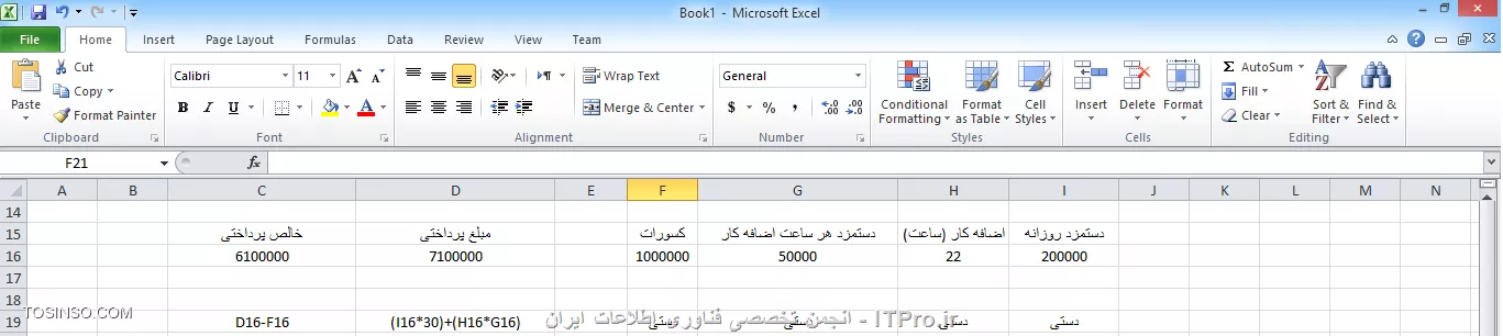

ببین اکسل یک جدوله با ستون هایی به نام گذاری توسط حروف و سطر هایی با نام عددی
مثلا توی عکسی که من فرستادم .خانه ی کسورات "F15" نام داره.
جاهایی که نوشتم دستی یعنی مبلغ اون ستون باید دستی وارد شه.و توی ستونی که زیرش فرمول نوشتم فرمول رو وارد کن .(قبلش یه مساوی وارد کن)

سطری که میخوام تعقیر بدم ایناست
سطری که میخوام تعقیر بدم ایناست||http://programming.tosinso.com/files/get/7bd79e95-2676-44d0-b313-88717ed7af01||
