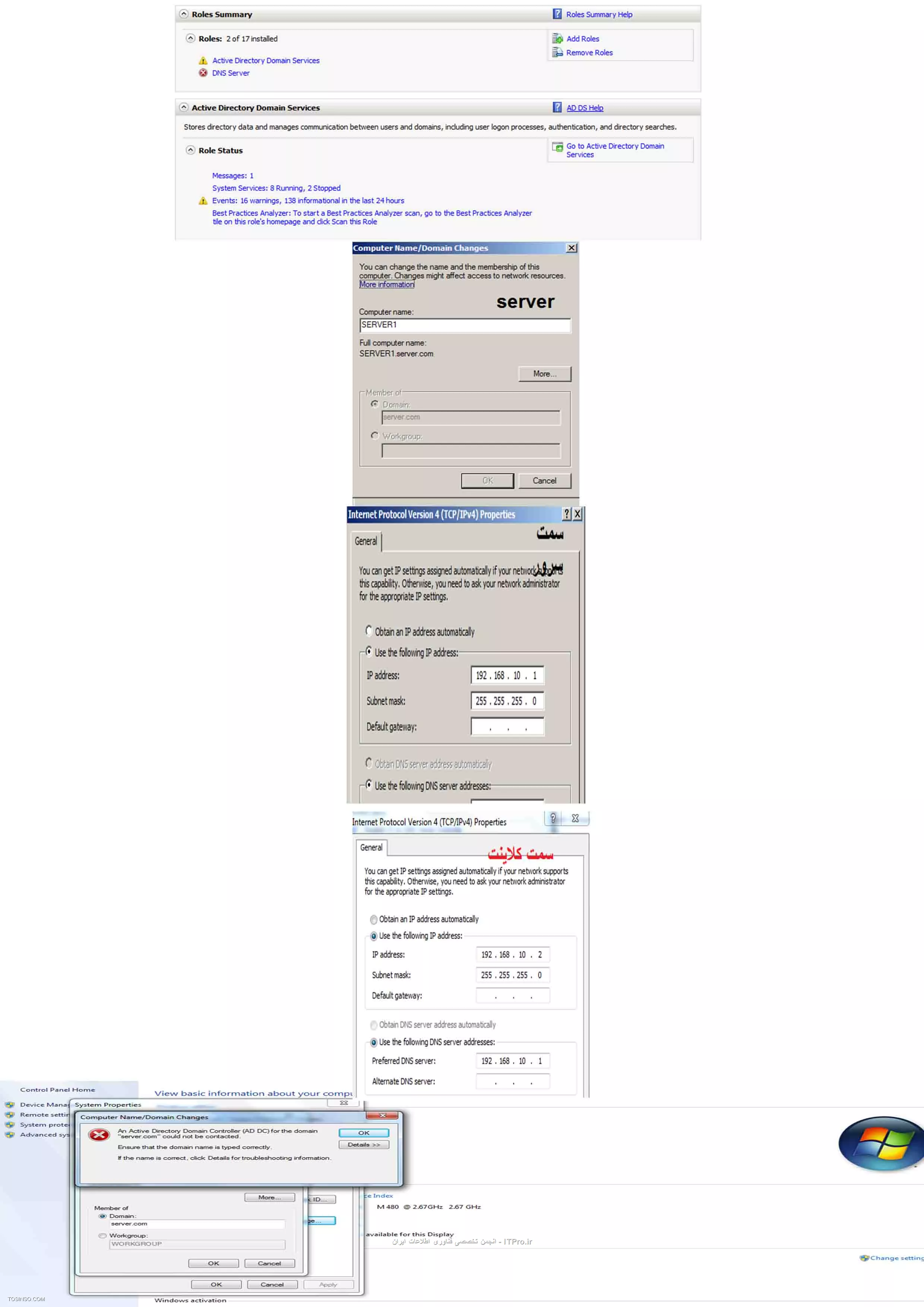

بچه ها من دارم سعی می کنم که با ویندوز سرور ۲۰۰۸ ی که رو vmware نصب کردم یه عمل join به کلاینتم که سیستم اصلیمه انجام بدم ولی با خطا مواجه می شم...!!!
حتی DNS سرور رو تو DNS کلاینتم ست می کنم ولی هیچی...
این عکس رو ببینید ...شاید بتونید کمکم کنید
مرسی

من اومدم یه Ip:192.168.1.253 رو برای هاستم تعریف کردم و برای user یه Ip:192.168.1.56 رو ست کردم و دامین هم برای یوزر تنظیم کردم ولی نشد
تنظیماتی رو هم ک شما گفتین انجام دادم ولی نشد :-(
جالبه از طرف سرور به یوزر پینگ دارم ولی از یوزر به سرور پینگ ندارم و join هم نمیشه

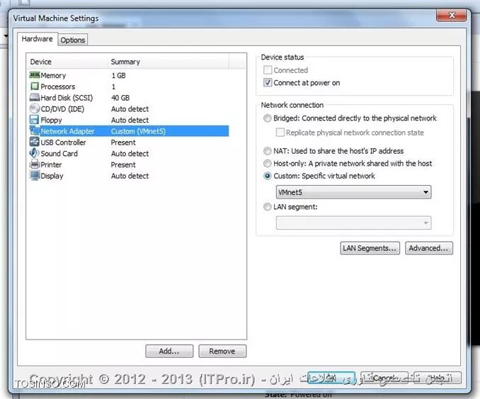

خوب شما اگه میخوای یه ارتباط کاملا شبیه به حقیقی داشته باشی باید کارت شبکه هر دو رو به یه سوییچ متصل کنی.
تو تنظیمات هر کدوم از اونا در قسمت کارت شبکه هر دو رو تو یک سوییچ قرار بده
مثل این تصویر
مثل این تصویر
||http://www.tosinso.com/files/get/8caa351c-d9e8-4d21-a0f1-36945216f3e7||

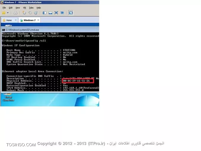

سناریو :من در vmware یه ویندوز سون با تنظیمات شبکه host-only نصب کردم و اونرو جوین دامنه(mcitp.com) کردم البته ویندوز فیزیکی من ویندوز سرور 2008 r2 میباشد که نقش دامین کنترلر با دامنه mcitp.com روش نصب شده است اینم بگم ip ویندوز مجازی من 192.168.1.10 و ip ویندوز سرور روی کارت شبکه VMware Virtual Ethernet Adapter for VMnet1 رو 192.168.1.11 تعریف کردم .
مشکل :مشکل اینجا بود که من داخل ویندوز مجازی هر جور ارتباطی با سرور فیزیکی (از قبیل ping با ip و hostname )داشتم ولی برعکسش time out میداد یعنی از داخل سرور هیچ پینگی با ویندوز مجازی نداشتم .
راه حل :مشکل من این بود که سرور برای ارتباط با ویندوز مجازی نمی توانست mac address اونرو پیدا کنه و باید بصورت دستی در arp cache اضافه میکردم حالا شاید سوال این باشه من چه جوری به این نتیجه رسیدم خوب جواب خیلی ساده است در ویندوز سرور قسمت run دستور cmd رامینویسیم تا command prompt ظاهر شود حالا دستور arp -a 192.168.1.10 که همان ip ویندوز مجازی من است را مینویسیم حالا اگر جواب No ARP Entries Found. باشد باید بصورت دستی یه mac address متناظر با آی پی 192.168.1.10 رو به جدول arp cache سرور اضافه کنیم قبل از این که این کارو بکنیم باید mac address کارت شبکه ویندوز مجازی رو بدست بیاریم از دستور ipconfig /all داخل ویندوز سون مجازی استفاده میکنیم که در شکل زیر چگونگی کارمشخص است حالا با یک خط دستور در ویندوز سرور فیزیکی
arp -s 192.168.1.10 00-0C-29-16-C1-26 میتوانیم mac address متناظر رو به arp cache اضافه کنیم اگر در مورد دستور arp ابهاماتی دارید بهتر استبه مقاله خانم مهندس قرباوی با عنوان کاملترین آموزش دستورات شبکه در CMD | هشت دستور کاربردی با مثال مراجعه کنید .
ipconfig/all

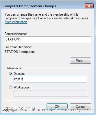

مثلا کامپیوتر کلاینت مجازی دارای آی پی 192.168.1.253 ،کامپیوتر سرور مجازی دارای آی پی 192.168.1.252 و کامپیوتر فیزیکی دارای آی پی 192.168.1.251 باشد باید برای جوین کردن کامپیوتر کلاینت مجازی علاوه بر ست کردن آی پی، آدرس سرور مجازی رو بعنوان آدرس dns کلاینت در نظر بگیرید.و بعد نام دامنه مثل tosinso.com رو در قسمت domain بنویسید .
ip
نام دامین

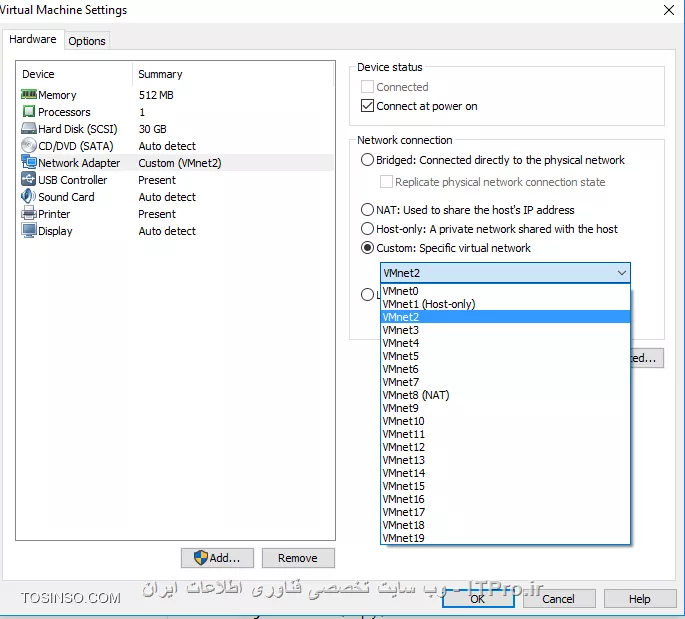

این پیغامی که به شماداده یکی مال vmnet که ست نیست یکی که اصلی هست برای شما در سمت سون قسمت Defult getway رو باید Ip سرور رو مجددا وارد کنید vmnet رو هم روی 2 قرار دهید از این قسمت هم برای سون و هم برای سرور
vmnet2
انشالا که مشکلتون حل بشه
