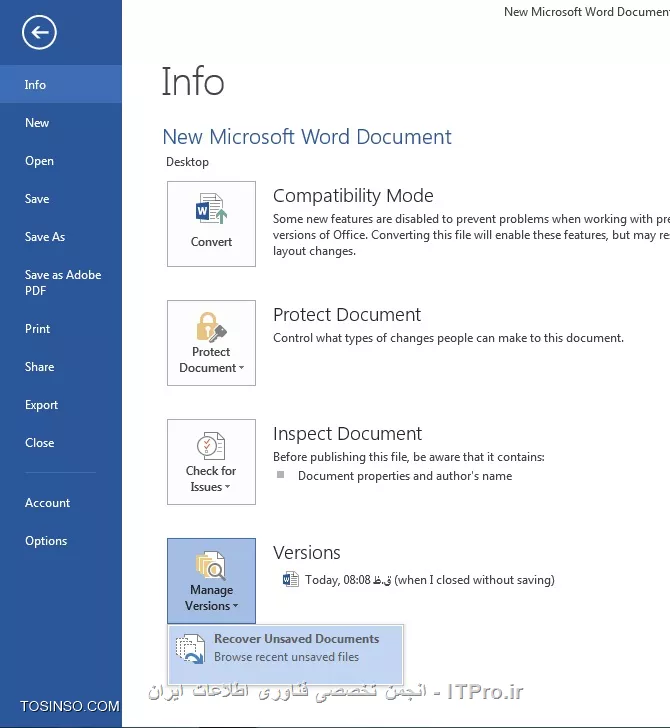

مثل عکس عمل کنید ببینید چیزی برمیگرده یا نه
||http://icdl.tosinso.com/files/get/1756d35a-6111-427f-aabd-a6a4ea71bbb3||
