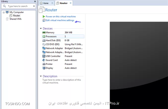

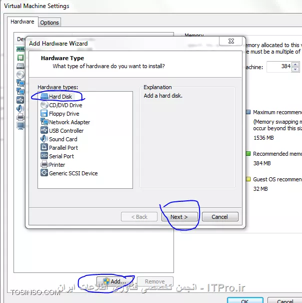

بر روی ماشین مجازی خود بروید راست کلیک کنید و Setting رو بزنید
در صفحه ای که باز میشود Add رو بزنید در صفحه جدید Hard Disk را انتخاب و Next را بزنید،گزینه ها رو به صورت Default جلو برید،سایز دلخواه خودتون رو تعیین کنید
نکته:لطفا مسیر دیسک رو تغییر بدهید تا در صورت پاک شدن ماشین مجازی یل فولدر ماشین مجازی دیسک شما پاک نشود،پس از اضافه شدن دیسک ماشین رو روشن کنید،در سیستم عامل در Run تایپ کنید Compmgmt.msc در صفحه ای که باز میشه روی Disk management برید دیسکی که اضافه شده رو از حالت Offline به Online تغییر بدهید و یک Disk volume انتخاب کنید و تمام

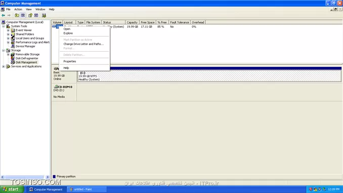

جناب خانلری عرض کردم من اون گزینه رو ندارم توجه بفرمایید...جناب خانلری عرض کردم من اون گزینه رو ندارم توجه بفرمایید...||http://icdl.tosinso.com/files/get/cc450c3e-3239-4565-9684-eabcb31e5286||

همونطور که دوستان اشاره کردند در XP امکان Shrink وجود ندارد و براي تقسيم درايوها در اين سيستم‌عامل بايد از نرم‌افزار Partition Magic استفاده کنيد، ولی چون در VM دارید این کار رو انجام میدید بهترین راه همونی هست که دوستان عابدی نیا و m.sho8 گفتند.

دوست عزیز من سرچ کردم و دیدم ویندوز XP این قابلیت رو بر روی ویندوز نداره و شما باید از یک برنامه جهت انجام این کار استفاده کنی
این متن از سایت خود مایکروسافت گرفته شده
AFAIR the XP disk manager did NOT contain a "Shrink" function unlike Windows 7 - you will have to use a third-party disk manager such asGParted Free

دوست عزیز همونطور که دوستمون گفتن چون شما توی vmware ویندوز xp نصب کردید و در هر حال از هارد هاست اصلیتون استفاده میکنید بهتره توی تنظیمات vmware یک هارد دیسک جدید اضاف کنید تا این مشکلاتم نداشته باشید و بعد تو ویندوز xp خودتون اون رو انلاین و فرمت کنید دوست عزیز همونطور که دوستمون گفتن چون شما توی vmware ویندوز xp نصب کردید و در هر حال از هارد هاست اصلیتون استفاده میکنید بهتره توی تنظیمات vmware یک هارد دیسک جدید اضاف کنید تا این مشکلاتم نداشته باشید و بعد تو ویندوز xp  خودتون اون رو انلاین و فرمت کنید ||http://icdl.tosinso.com/files/get/036e1493-1370-45fd-b32b-a6a09b9855c2||
