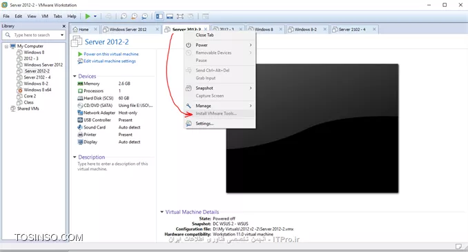

دوست عزیز اگر از Vmware از نوع workstation استفاده میکنید ، لازم هست که که بر روی ویرچوال شما قابلیت Vmware Tools نصب باشه تا بتوانید به سادگی این فایل ها را جابجا کنید . بعد از Install Vmware Tools شما باید ویزاردی که داخل ویرچوال شما نشان داده شده را تا انتها برید و یکبار ویرچوال خود را ریستارت کنید

اول شما یک فولدر رو شیر میکنی بعد بهش permision مناسب میدی یعنی میزنی Everyone این کار رو هم توی قسمت Share انجام میدی و هم توی security، بعدش میری به ماشین مجازیت یه کارت شبکه از نوع NAT تعریف میکنی،روی ویندوز اصلیت میزنی تو Run تایپ میکنی ncpa.cpl در صفحه ای که باز میشه دنبال کارت شبکه ای به نام VMware Network Adapter VMnet8 میگردی روی آن راست کلیک و بعد گزینه status رو میزینی و بعدDetails و در صفحع ای که باز میشه میبینی که چه IP داره(مثلا زده 192.168.44.1) حالا میری روی ماشین مجازیت و توی Run تایپ میکنی 192.168.44.1\\ یه مقدار زمان میبره و یک صفحه ای باز میکنه(اگر قبلش ازت یوزر پسورد خواست اون رو به صورت computername\username که منظور اسم کامپیوتر ویندوز اصلی و یوزرنیم اون هستش به همراه پسوردش)اونجا فولدری رو که شیر کردی رو میبینی و میتونی فایلها رو اونجا ترنسفر کنی
