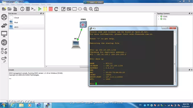

اگه منظورتون VPCS در GNSهست کافیه اون رو به دیوایس وصل کنید و بعد استارتش کنید.
نحوه تنظیمات IP درشکل زیر نمایش داده شده.

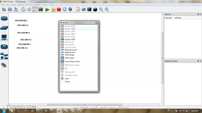

تا اونجایی که من متوجه شدم شما میخواید توی GNS3 از سیستم عامل های نصب شده در VMware استفاده بکنید،برای این کار توی GNS3 یه cloud بزارید و توی تنظیمات اون از سربرگ NIO ethernet کارت شبکه مورد نظرتون رو انتخاب کنید ،نکته :حتما GNS3 رو با دسترسی admin اجرا کنید

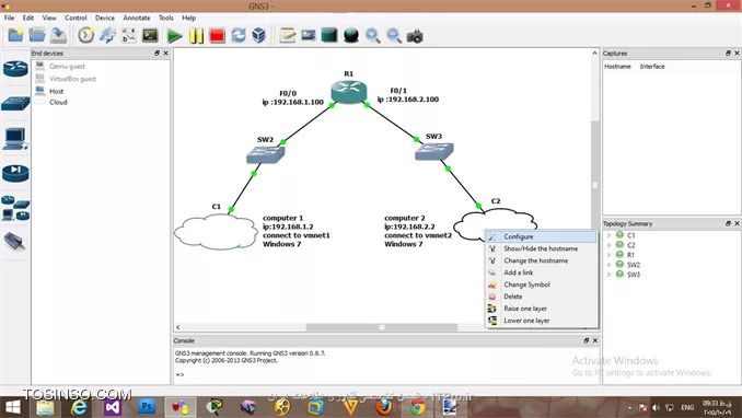

برای اتصال gns3 به VMware با یه مثال ساده توضیح میدم.مطابق شکل زیر یه شبکه طراحی کنید .

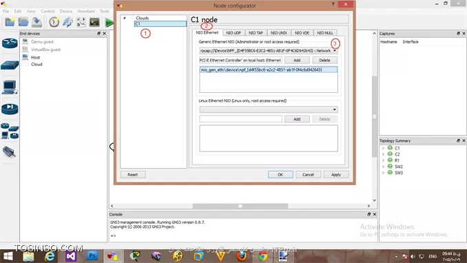

سپس بر روی cloud راست کلیک کنید و configure رو انتخاب کنید و در پنجره ظاهر شده بر روی نام cloud کلیک کرده و از سربرگ NIO ethernet در قسمت مشخص شده در شکل کارت شبکه مورد نظر رو انتخاب کنید و بر روی دکمه Add کلیک کنید(برای اینکه لیست کارتهای شبکه که توسط VMware ایجاد شدن رو مشاهده بکنین حتما باید GNS3 رو با سطح دسترسی Administrator اجرا کرده باشین )
