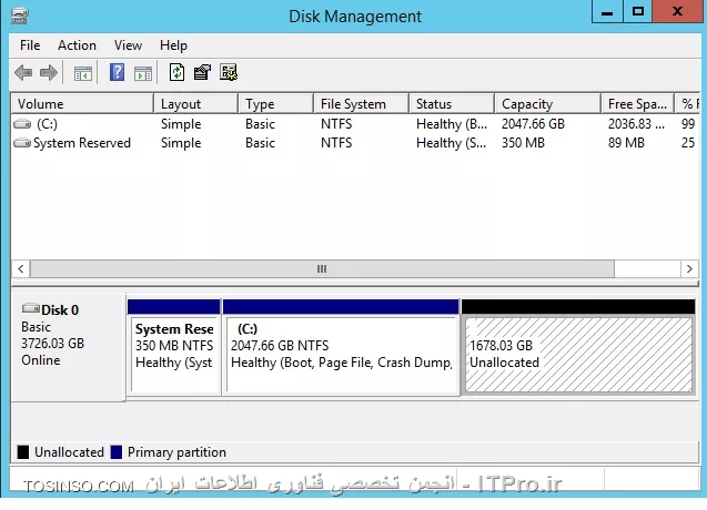

سروری داریم به خاطر مبحث امنیت داده ها بصورت radi5 راه اندازی کردیم 3 تا هارد ،هر هارد 2TB
رید انجام شده بصورت سخت افزاری است
ویندوز هم بر روی همین هاردها نصب شده (محدودیت مالی)
طبق عکس

||http://tosinso.com/files/get/9b30f78b-a92a-43fd-8540-4048c828a950||
حالا سوالم اینه :
1-آیا رید انجام شده طبق عکس درست صورت گرفته؟و اون فضای غیر قابل استفاده به خاطر mbr بودنه؟
2-باید واسه استفاده کردن اون فضا غیر قابل استفاده (اگر بشه)حتما به GPt تغییر داد هارد رو؟
3-برای تغییر سایز پارتیشن درایو C با توجه به اینکه raid5 هست میتوان از extend Volume یا Shrink Volume استفاده کرد یا نرم افزار خاصی باید استفاده بشه؟
4-به نظر شما stoorage pool برای کار من مناسب تره (به خاطر امنیت داده ها بر روی سرور) یا پارتیشن ها رو طبق سوال قبل جدا کنم و اطلاعات رو روی اون پارتیشن ها ذخیره کنم؟
سپاسکذارم
حالا سوالم اینه :
سپاسکذارم

من حتی در زمان سیستم عامل کابل دیتای یکی از هاردها رو کشید و اتفاقی نیفتاد چون بحث رید5 هست
حتی در STATUS وضعیت نرمال و رید ها کاملا انجام شده
پس احتمالا به خاطر MBR بودن هست که اون فضا رو نمیشه استفاده کرد و تعجب بنده همینه قبلا GPT شده بود!

شما بعد از اینکه raid انجام دادین موقع بالا اومدن سیستم status هارد دیسک ها نمایش داده میشن اونجا مشخص شده که دیسک ها در حالت raid هستند یا خیر/
بعدش هم تا جایی که من اطلاع دارم وقتی raid5 انجام میدید دیسک شما gpt میشه و اصلاً دیگه قابلیت نصب os روی این دیسک وجود نداره، برای من جای سوال هست که شما چطور os نصب کردید روی دیسک raid5 ؟
1. از ظاهر امر اینطور برمیاد که raid به درستی انجام شده، اون فضای unallocated پارتیشن بندی نشده از همینجا پارتیشن بندی انجام بدید. ضمناً 2000 گیگابایت برای درایور c اصلا منطقی نیست این پارتیشن رو shrink کنید.
2. نه لزوماً، اما اگر نمیتونین پارتیشن بندی انجام بدید احتمالاً برمیگرده به همون نکته ای که ابتدای عرائضم گفتم.
3. از shrink استفاده کنید.
4. در مورد این سوال چون من خودم کار نکردم و تجربه ای ندارم نظر نمیدم.
