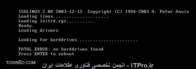

سلام دوستان ، موقع نصب روتراوس روی vmware با سیستم عامل لینوکس این پیغام خطا را میدهد ، مرسی بابت راهنمایی .....

نوع کمپانی تا اونجا که من اطلاع دارم linux هم باشه با یکی از توزیع هاش ایرادی نداره.
OS Microtik های قدیمی با هارد های sata , lscasi مشکل داشت و فقط با ide کار میکرد که البته در میکروتیک های جدید این مشکل برطرف شده ، مابقی تنظیمات خیلی پیچیده نیست .
اروری هم که شما اشاره کردید میگه no hard drive found یعنی هاردی پیدا نمیکنه جهت اطمینان هارد رو روی IDE تنظیم کنید.

با توجه به اینکه هارد باید از نوع IDE باشد حتما نوع سیستم عامل روی other باشد تا شناسایی شود.

این به خاطر این هست که سیستم عامل درست انتخاب نکردید
موقع نصب در پنجره انتخاب نام Company و نو سیستم عامل رو هر دوتاش رو other انتخاب کنید
