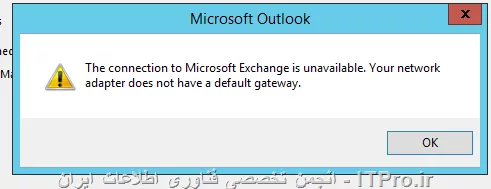

سلام.برای اتصال اوتلوک به میل سرور Exchange خطای زیر رومیده.(تمام سرورها بروی VmWare workstation هستش)ممنون اگر راهنمایی کنید.

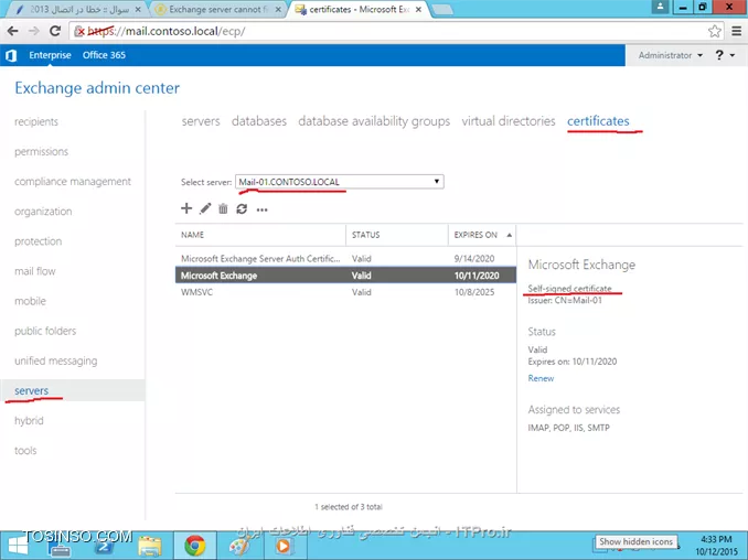

Exchange سرتیفیکتی را به کسی نمیده بلکه ایجاد می کنه و با این Cert ارتباطات خود را امن می کند.
وقتی Exchange را نصب می کنید یک self sign certificate برای خودش ایجاد میکنه
||http://network.tosinso.com/files/get/6147bb87-a9ea-4c3a-960d-21bf6031bce0||
Certificate را Export کرده و دستی بر روی Client ها Import کنید.

والا این طوری که من از خطا میفهمم میگه که سیستم شما Default Gateway نداره
لطفا در کارت شبکه خود Default Gateway رو ست کنید
موفق باشید.
پاسخ در 1394/07/19 توسط
آخه من اینجا gateway ندارم.فکر نمیکنم منظورش این باشه

به علت :
Exchange 2013 no longer uses RPC over TCP to connect clients, it uses HTTPS now so you need a trusted certificate to be able to set up outlook clients.
اول شما باید Certificateی که Exchange از استفاده می کند را بر روی Client ها Import کنید و دوباره سعی کنید با Outlook به Exchange وصل شوید.
اگر باز هم جواب نداد لینک زیر را مطالعه کنید:
http://www.msoutlook.info/question/531
منظورتون از سرتیفیکیتی که اکسچینج میده کجاست؟اینکه بریم iis،ودر قسمت Binding ،سرتیفیکیت رو انتخاب و اضافه کنیم؟
