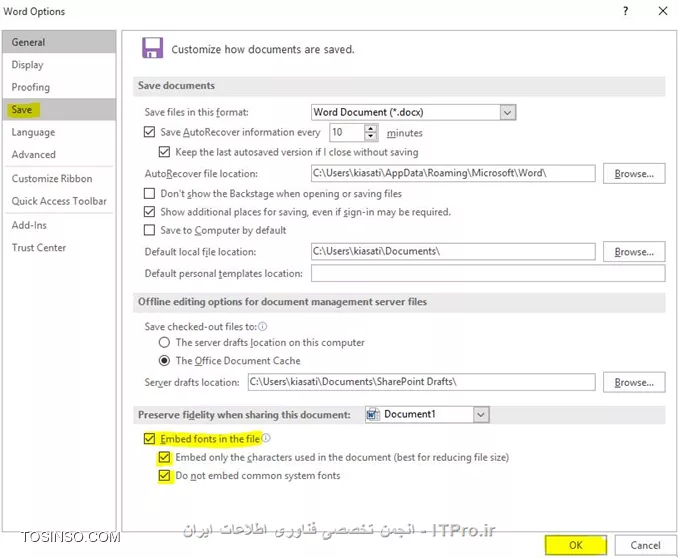

سلام دوست عزیز، علاوه بر موارد مذکور توسّط مهندس عسکری عزیز، یکی از مواردی که در نرم افزار Word برای این موضوع پیش بینی شده است، مراجعه به مسیر File-> Options و سپس انتخاب گزینه Save از منوی سمت چپ و سپس انتخاب گزینه های Embed font in the file طبق تصویر زیر است، بدینوسیله فونتهای استفاده شده در فایل، ضمیمه ی فایل خواهد شد:
||http://programming.tosinso.com/files/get/a73f6ec0-92d3-401a-95f5-f1cda7735df5||
