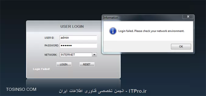

با سلام و خسته نباشید.
دوستان من به یک مشکل برخورد کردم البته امروز پیش اومده.
وقتی میخوام دوربین های شرکت رو چک کنم :وقتی آی پی رو میزنم به این خطا بر میخورم.از چند جایه مختلف هم چک کردم.

از داخل شرکت دوربین هارو میبینید؟
آی پی سرور عوض نشده؟
آی پی پابلیک خریداری شده عوض نشده؟

پورت فورواردینگ چک کن.فایروال سیستم چک کن.

سلام، ارتباط شما قطع شده لطفا چک کنید ببینید از کجا قطع شده ممکنه اینترنت محل دوربین شما قطع باشه(البته اگه آی پی هستش ) یا کلا خاموش باشه(برق دوربین)

سلام.
پینگ آی پی رو دارم .اینترنت هم قطع نشده

سلام.دوست عزیز فکر میکنم پورت فورواردت درست انجام شده.آی پی استاتیکت هم درست هستش چون به هر حال وارد صفحه لاگین دی وی آر میشی،این مراحل رو دونه دونه انجام بده ببین رفع میشه.
1-دقت کن توتنظیمات شبکه DVR گت وی رو متناسب با مودمت گذاشته باشی.(192.168.1.1 به طور مثال)
2- تو Dvr یه یوزر جدید بساز و با اون سعی کن لاگین بشی.
3-DVR رو یکبار ریست فکتوری کن.
4-با نرم افزار CMS مختص به دی وی آرت ، چک کن ببین لاگین میشه یا نه.منتظر اطلاع نتیجه هستم.

نه IP خریداری شده عوض نشده طبق تصویر حتی صفحه login هم بالا میادولی هنگام ورود اون خطا رو میده
