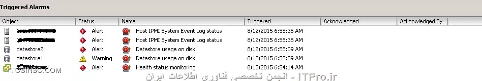

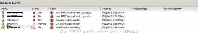

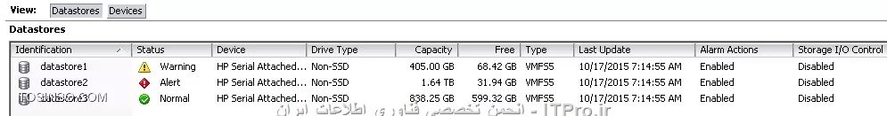

این عکس ها رو ببینید لطفا
||http://virtualization.tosinso.com/files/get/4db2742e-7774-4a4c-85c4-aa9b861432d6||
||http://virtualization.tosinso.com/files/get/1ea129c6-a553-4faa-abe7-8d1d92382be2||

وصل شو به Vcenter و هاست ESXI که ارور داده انتخاب کن
برو تو بخش Hardware status بخش System Event
گزینه Reset Event log انتخاب کن و بعدش هم Reset sensors
اگر مشکل حل نشد SSH بزن به سرور و این دستور توش اجرا کن.قبلش تو بخش Security بایدSSH فعال کنی
localcli hardware ipmi sel clear
پاسخ در 1394/07/25 توسط
بله روی اون یکی Reset sensors انجام دادم درست شد ولی روی دومی جواب نداد که از طریق ssh کانکت شدم ولی اون دستور انجام نمیشه

سلام روی Datastore ی که Alarm میده چک کنید ببینید dumpfile ساخته نشده.
