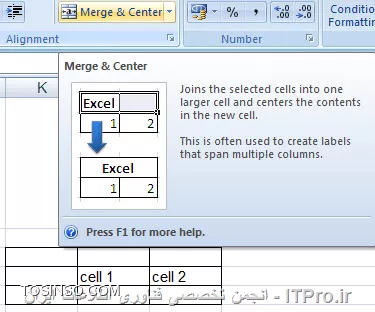

اگه سلولی از ادغام دوسلول بوجود آمده باشه دوباره می تونه به دو سلول تفکیک بشه وگرنه امکان پذیر نیست و همونطور که جناب خانلری گفتن مگر اینکه یک ستون یا ردیف اضافه کنید بعد بقیه سلول ها رو به جز اون سلولی که می خواستید تفکیک بشه به 2 سلول، با سلول مجاورش ادغام کنید

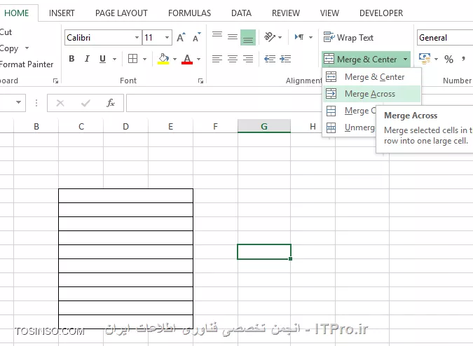

من یه پیشنهادی دارم .فرض کنید تعداد ردیف های زیادی رو می خواهید مرج کنید مثل این
||http://icdl.tosinso.com/files/get/1d7570d7-1ed0-4c4f-8669-30ccf5f74ff6||

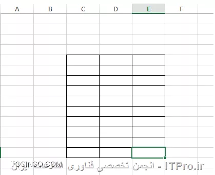

با انتخاب کل ناحیه و استفاده از merge across می توانید به یکباره کل ردیف ها را مرج کنید و بعدا فقط آنهایی که نمی خواهید را از حالت مرج خارج کنید
||http://icdl.tosinso.com/files/get/7b512301-15da-4048-8d6b-10cfc0ff9052||
