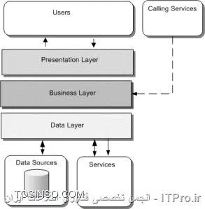

Layer به صورت منطقی میباشد : logical
||http://programming.tosinso.com/files/get/9c15e146-7502-4cc7-adf3-0bb916040cd2||

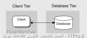

Tier به صورت فیزیکی میباشند : physical
||http://programming.tosinso.com/files/get/560e9ecf-0184-4dd8-8f3e-ecdce16e6de9||
