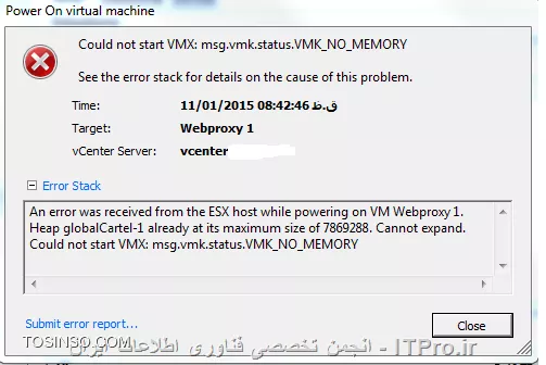

با سلام خدمت همه دوستان عزیز ، من روی سرور ESXI 5.5 پنج عدد ماشین مجازی دارم و تقریبا از 20 در صد منابع دارم استفاده میکنم و مطمئن هستم که رم و سی پی یو و هارد آزاد دارم روی سرور ولی وقتی ماشین مجازی میخوام روشن کنم این Error میده

شاید resource pool تعریف کردین برای ماشین مجازیتون. اگر اینجوریه باید منابعی توی تنظیمات ماشین مجازی ست کردین از تنظیمات resource pool ای به اون ماشین اختصاص دادین کمتر یا مساوی باشه.

اگر از سرورهای HP استفاده می کنید این مشکل ممکنه به دلیل قدیمی بودن یا به مشکل خوردن AMS Module سرورهای HP باشه که ESXi در برقراری ارتباط با اون مشکل داره ، از طریق راهنمای زیر می تونید مراحل نصب مجدد رو انجام بدید :
http://www.virten.net/2014/12/esxi-issues-caused-by-hp-ams-module/

هیچ resource pool تعریف نشده
