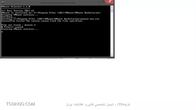

با عرض سلام من مدتیه میخواستم سیستم عامل Mac Osرو روی پی سیم از طریق یرنامه VMwareنصب کنم اما هنگام نصب برنامه unblocker از طریق cmd برای نمایش آیکن  Macدر برنامه VMware دچار مشکل شده و مینویسد file not found * Darvin عکسش هم از طریق اسکرین شات فرستادم اگر ممکن است کمک کنید.

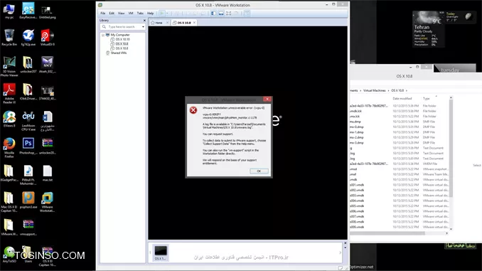

لینکی گه فرستادی و رفتم اما جواب نداد هی این ارور رو موقع ساختن درایو مجازی نشون میده عکسشو با کیفیت مناسب فرستادم ممنون میشم اگه بتونی کمکم کنی

دوست عزیز من همچنان نمیتونم متوجه بشم خطا چی هست !!! فقط از خطا عکس بگیرید و ببرید بزارید توی تصویر از کل صفحه لطفا عکس نزارید ...

شما از چه نسخه ای از Unlocker و همچنین از چه نسخه ای از VMware Workstation استفاده می کنید ؟ این مورد خیلی مهم هست هر کدوم از نسخه ها برای محصولات مختلف جداگونه کار می کنن ، دقت کنید که این ابزار یه جور کرک یا Patch هست بنابراین باید نسخه دقیق رو انتخاب کنید. لطفا راهنمای نصبی که ازش استفاده کردید رو هم عنوان کنید بد نیست به لینک زیر هم سری بزنید :

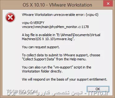

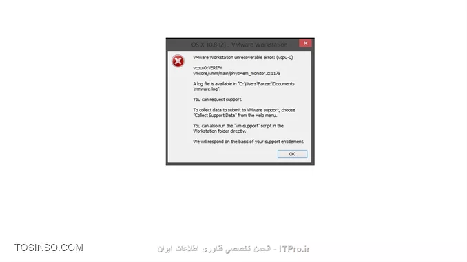

دوست عزیز نشد با وضوح بالاتر بفرستم منتها متنشو دقیق نوشتم تا بتونید بخونید.
VMware workstation unrecoverable error: (Vcpu-0)
Vcpu-0:VERIFY
Vmcore/Vmm/main/physMen_monitor.c:1178
A log file is available in “C:\Users\Farzad\Documents\Vmware.log”.
You can request support.
To collect data to submit to VMware support, choose “collect support Data ”from the help menu.”
You can also run the “VM-Support” script in the Workstation folder directly.
We will respond on the basis of your support entitlement

دوست عزیز عکستون واضح نیست زیاد لطفا فقط خطایی که دریافت می کنید رو ارسال کنید ، در ضمن فکر می کنم مشکل شما در مطلب زیر معرفی شده باشه به این مطلب مراجعه کنید :
اگر خطایی که دریافت می کنید غیر از این هست لطفا فقط از خطای مربوطه عکس بزارید با وضوح بالاتر متشکرم
