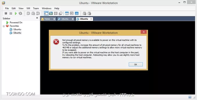

بعد از نصب vmware workstation میخوام لینوکس رو روش نصب کنم. اما قبل از نصب سیستم عامل لینوکس، این پیغام رو میده :
Not enough physical memory is available to power on this virtual machine with its configured
settings.To fix this problem, increase the amount of physical memory for all virtual machines
to 465 MB or adjust the additional memory settings to allow more virtual machine memory
to be swapped.If you were able to power on this virtual machine on this host computer in
the past, try rebooting the host computer. Rebooting may allow you to use slightly more
host memory to run virtual machines.
مقدار رم رو هم هم اضافه کردم هم کم کردم ، حتی فضای اختصاص داده به برنامه رو تا 50 گیگ رسوندم اما همش همین پیغام رو با مقادیر مختلف نشون میده!! لطفا کمکم کنید

ram سیستمم 8 گیگ
مشخصات سیستم اصلی:
ram سیستمم 8 گیگ
مشخصات سیستم اصلی:
||http://virtualization.tosinso.com/files/get/03381434-46d2-436e-beb5-81a755532c2d||
موقع نصب از طریق dvd لینوکس رو انتخاب میکنم
در واقع داخل dvd  فقط سیستم عامل لینوکس وجود داره. (پک parand)
اما قبل از شروع فرایند نصب این ارور رو نشون میده.
||http://virtualization.tosinso.com/files/get/a91e1798-0450-42e8-a883-e672e0fb23b9||
