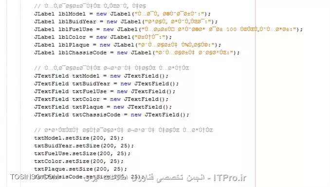

بنده قصد دارم برنامه ای که با زبان JAVA نوشته است و همراه با توضیحات پارسی می باشد اجراء کنم این نوشته ها به صورت در هر و نا خوانا می باشد لطفا تصویر پایین را مشاهده کنید :

ممنون میشم راهنمایی کنید این مشکل را حل کنم با سپاس  تو محیط Eclips هم به این صورت هستش

دلیل این مشکل این هستش که encoding پیش فرض نت بینز ansi و یا ascii هستش که این encoding ها از زبان فارسی پشتیبانی نمی کنند. شما برای این که بتوانید از نوشته های فارسی در برنامه و کدتون استفاده کنید باید encoding خودتون رو به utf-8 تنظیم کنید که این کار در تنظیمات editor نت بینز وجود دارد
پاسخ در 1394/08/17 توسط
شما باید این کار ها را به ترتیب انجام دهید
  1. پنل project را باز کنید( اگر این پنل را پیدا نکردید می توانید در winodow>project آن را ظاهر کنید)
  2. روی نام پروژه کلیک راست کنید
  3. گزینه properties را انتخاب کنید
  4. از سمت چپ گزینه sources را انتخاب کنید
  5. در گزینه Encoding در صفحه دیده خواهد شد که آن را باید بر روی utf-8 بگذارید
البته نوشته هایی که قبلا نوشته شده اند تغییر نخواهد کرد ولی نوشته های بعدی به درستی ذخیره خواهند شد.

بنده پیداش نکردم تو بخش Editior مسئلی مربوط به Encoding
