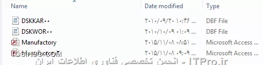

احتمال زیاد دیتابیس خالیه برای فهمیدنش فایل manufactory 2 رو با access باز کن و مثلا جدول kar_moon رو اجرا کن ببین اطلاعات داخلش هست یا نه
پاسخ در 1396/04/09 توسط
7
اول فایل manufactory 2 رو روی دسکتاپ کپی کن بعد rename اش کن به manufactory یعنی 2 رو پاک کن بعد این فایل رو در مسیر C:\Program Files\Tamin\DataBase یا جایی که نرم افزار رو نصب کردی replace کن بعد برنامه رو اجرا کن
منو پشتیبانی - انتقال اطلاعات به علت تغییر ساختار رو بزن و قبول و بله رو بده اطلاعات ایمپورت میشه به دیتابیس جدید

فایل دیتابیس در مسیر زیر هست:
C:\Users\{Current User}\AppData\Local\virtualstore\programfiles\tamin\database
و باید در کامپیوتر جدید نیز در همان مسیر کپی شود تا برنامه اطلاعات را از دیتابیس بخواند.
