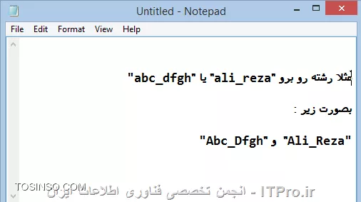

||http://programming.tosinso.com/files/get/7002dfd3-7e40-4bc2-8296-f85e3acc3d24||
هم حروف اول یک رشته (که البته اون رو پیدا کردم ) و هم حروفی که بعد از { Under Line  _ }  به حروف بزرگ تبدیل بشه .. قسمت دوم رو نمیدونم چطور بزرگ کنم
هم حروف اول یک رشته (که البته اون رو پیدا کردم ) و هم حروفی که بعد از { Under Line "_" } به حروف بزرگ تبدیل بشه .. قسمت دوم رو نمیدونم چطور بزرگ کنم
