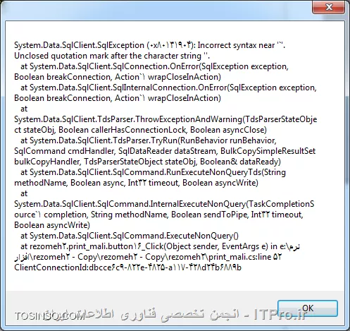

<left>
com.CommandText = "select 'number_darkhast', sum('carancy')
                    from tbl_financials
                    group by 'number_darkhast `" +"="+ int.Parse(number.Text.Trim()) + "'";
<left>
این خطا رو میده
 <left>
<c#>
com.CommandText = select 'number_darkhast', sum('carancy')
                    from tbl_financials
                    group by 'number_darkhast ` +=+ int.Parse(number.Text.Trim()) + ';
<c#>
<left>
این خطا رو میده
||http://programming.tosinso.com/files/get/c00e70c3-b9c2-47b9-8389-805bccefd43a||
پاسخ در 1394/08/20 توسط
شما دقیق تایپ نکردید باید حتما نام جدول و ستون ها مابین دو علامت ` قرار بگیره
در ضمن اون دنباله ای که افتاده خط بعد چیه متوجه نمیشم میخواین چه کار کنین؟!!!
