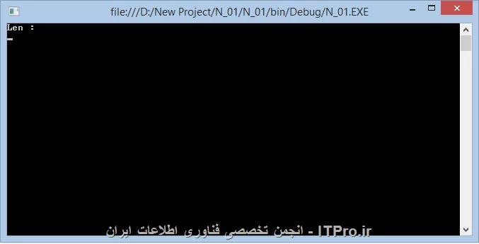

پاسخ در 1394/08/23 توسط
با سلام مجدد ممنون من همین رو نوشتم ولی هیچ جوابی نمایش نمیده ؟؟؟!!

<c#>
class Program
        static void Main(string[] args)
            string word = Ali Reza;
            char[] characters = word.ToCharArray();
            var charlen = characters.Length;
            Console.WriteLine(Len :, charlen );
            Console.ReadLine();
<c#>
چرا ؟؟!
class Program
            string word = "Ali Reza";
            Console.WriteLine("Len :", charlen );
            Console.ReadLine();
چرا ؟؟!
