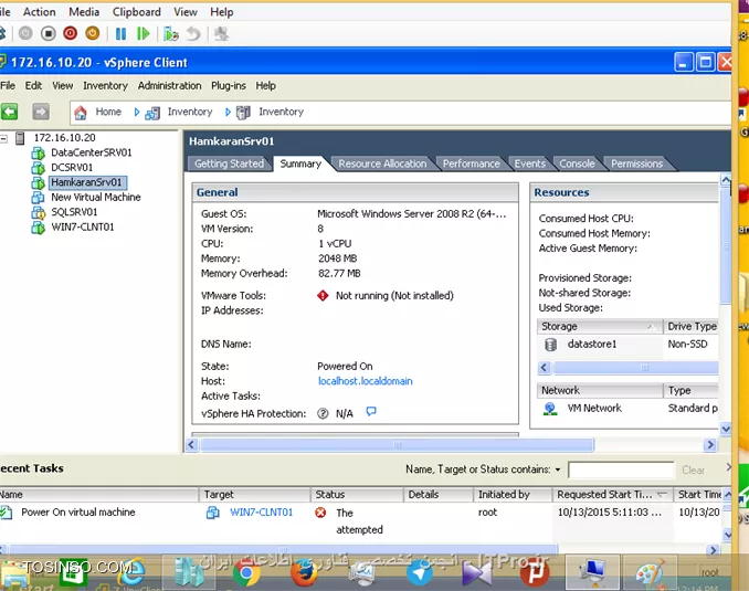

سلام دوستان ، یکی از دوستانم با من تماس گرفت و گفت با esxi خود مشکل دارد بنا به علتی سرور را restart می کند و به مشکل بر می خورد
 vmware tools: not running not installed

  می خواستم بدونم علت مشکل چی هست ماشینstart  هستند ولی کار نمی کنند؟

ITPRO ی عزیز اینکه میگید کار نمیکنه یعنی چی ؟ شما می تونید از طریق کنسول بهش متصل بشید ؟ آیا می تونید از داخل کنسول بیرون شبکه رو Ping کنید ؟ خطایی که شما عنوان کردید مربوط به نصب نشدن VMware tools هست ، یکی از احتمالات این هست که شما موقعی که VM رو خواستید ایجاد کنید سیستم عامل مناسب رو انتخاب نکردید و بنابراین نسخه vMware Tools شما هم هماهنگی نداره با سیستم ، می تونید VMware Tools رو حذف کنید ، سیستم رو فایل های اضافه رو به غیر از فایلvmdk حذف کنید و یک ماشین مجازی جدید ایجاد کنید و سیستم عامل درست رو انتخاب و از هارد دیسک موجود استفاده کنید ، البته شما باید Detail مربوط به Alert ای که دریافت می کنید رو عنوان کنید. ITPRO باشید
ریست شدن سیستم ربطی به VMware Tools نداره.
بهتره که بر روی سرور های مجازی پکیج VMware Tools نصب کنید.
چه اتفاقی میوفته که بعدش سرور ریست میشه؟
