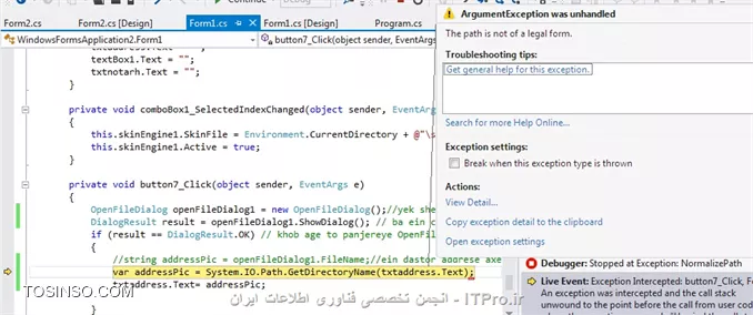

شما اول txtAddress رو ست کن، بعد تو کلاس Path ازش استفاده کن. وقتی هیچ چیزی تو TextBox وارد نشده معلومه که خطا میده. کد رو به صورت زیر تغییر بده:
OpenFileDialog openFileDialog1 = new OpenFileDialog();
DialogResult result = openFileDialog1.ShowDialog();
if (result == DialogResult.OK)
    txtaddress.Text= System.IO.Path.GetDirectoryName(openFileDialog1.FileName);

سلام کلاس path رو امتحان کردم ولی خطا میده
اینم قطعه کدی که نوشتم
OpenFileDialog openFileDialog1 = new OpenFileDialog();//yek shey az OpenFileDialog misazim
           DialogResult result = openFileDialog1.ShowDialog(); // ba ein code panjereye OpenFileDialog ra namayesh midim vase entekhabe ax
           if (result == DialogResult.OK) // khob age to panjereye OpenFileDialog ax ro entekhab konim va ok ro bezanim sharte zir ejra mishe
               var addressPic = System.IO.Path.GetDirectoryName(txtaddress.Text);
               txtaddress.Text= addressPic;
