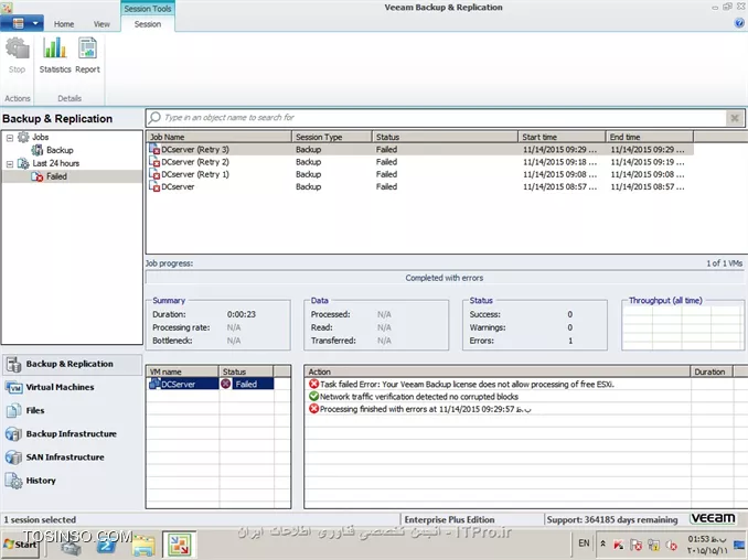

راستش ما تو شبکمون یک سرور ESXI5.5 داریم. من نرم افزارVeeam8 رو روی یک سرور فیزیکی دیگری نصب کردم تمام تنظیمات مربوط به credential ها رو درست ست کردم فضا هم به اندازه کافی دارم ولی مواقعی که میخوام job خودمو run کنم بلافاصله خطا میده میگه " نرم افزار وییم شما نمیتونه از ماشینهای مجازی بکاپ بگیره " در صورتی که من لایسنس ESXI رو هم چک کردم مشکلی نداره. ممنون میشم راهنمایی کنید

دوست عزیز لطفا دقیقا خطایی که دریافت می کنید رو با عکس در اینجا قرار بدید با تشکر

لایسنس شما محدود هست و اجازه بک آپی گیری از سرور ESXI به شما نمیده
پاسخ در 1394/08/24 توسط
یا لایسنس باید بخرید یا اون پاک کنید و .......................
پاسخ در 1394/08/25 توسط
job که درست کردید از چه نوعی هست و با چه تنظیماتی؟
