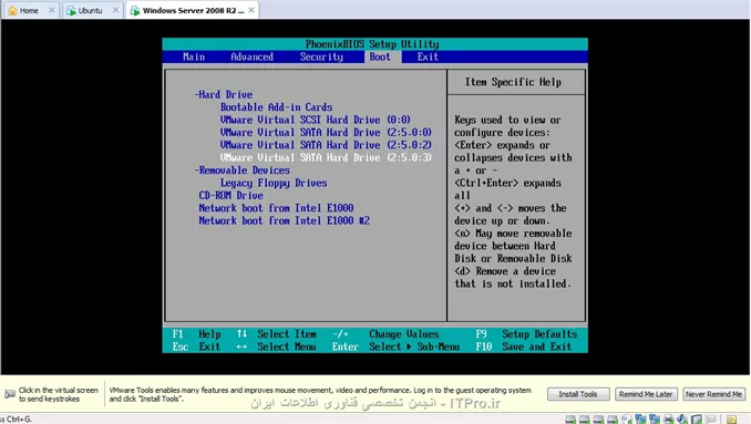

سلام خدمت اساتید محترم و دوستان عزیز ، من روی vmware یک ویندوز سرور 2008 نصب کردم و الان میخوام اون رو از روی فلشی بوت کنم که روش Ubunto 10 نصب کردم و bootable هست ولی وقتی وارد bios میشم فلشم رو نمیشناسه.در حالیکه فلشم connect هست.ممنون میشم راهنمایی بفرمایید.

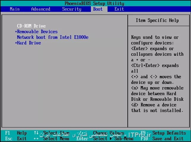

جناب عسکری عزیز ، لینک دومی که جناب غلامی بهتون معرفی کردند دقیقا نصب ابونتو را آموزش داده ، لطفا اون را هم بررسی کنید ، اما درکل مراحل در واقع بدین صورت شد ، اول شما یک فلش بوت دارید که مطمئن هستید به درستی بر روی سیستم واقعی کار خواهد کرد ! سپس از نرم افزار Plob Boot استفاده میکنید و اون را که به صورت یک فایل .ISO قابل استفاده است برای مراحل نصب ویرچوال جدید معرفی میکنید ، سپس فلش خود را به این ویرچوال ماشین Connect میکنید و البته حتما در بایوس ویرچوال هم گزینه بوت را با اولویت CD Rom قرار دهید ، سپس وقتی این نرم افزار بوت شد گزینه USB را انتخاب کنید و مراحل را با این کار به پایان خواهید برد . در ضمن در تنظیمات ویرچوال بر روی USB Controler هم کلیک کنید و مطمئن بشید که گزینه های اول و دوم تیک خورده باشند .

connect رو میزنم ولی باز تو بایوس نمیاره

جناب عسکری مواردی که خدمتتون عرض کردم برای مواقعی هست که قرار هست یک ویرچوال جدید از روی فلش نصب بشه ! حالا اگر روی ویرچوال موجود می خواهید این کار را انجام بدین باز هم قاعدتا باید این نرم افزار جواب بده ، فقط مراحل را طی کنید بدین صورت که روی ویرچوال سرورتون برید و سی دی رام را آدرس ایزو نرم افزار plob Boot قرار بدین و تنظیمات بایوس این ویرچوال را هم به صورت گفته شده در نظر بگیرید که با سی دی رام ران بشه ، و بعد از بوت شدن نرم افزار و در حالی که فلش به این ویرچوال کانکت هست گزینه فلش را انتخاب کنید ، اکنون قاعدتا باید ویرچوال شما از طریق بوت فلش اجرا شود و لینوکس ران شود و شما به هدفتون برسید
