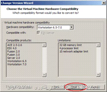

چگونه Version ماشین مجازی را در VMware تغییر بدهیم ؟
سلام دوستان در vmware یک vm دارم که version 10 میباشد و به مشکل برخوردم حالا چگونه میتوانم version ماشین را به 8 تبدیل کنم؟ با تشکر

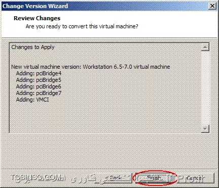

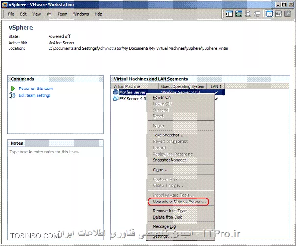

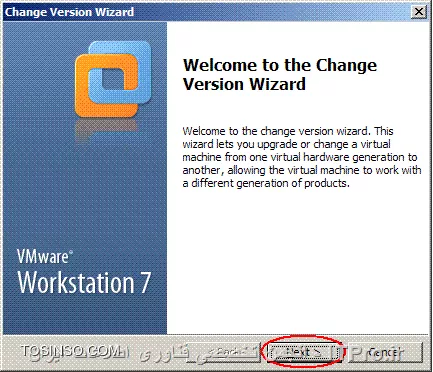

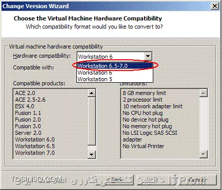

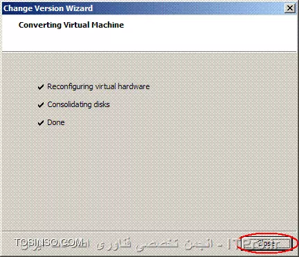

جهت تغییر ورژن ماشین های مجازی تصاویر زیر را مشاهده کنید
||http://virtualization.tosinso.com/files/get/1e631431-fe69-427c-95d9-fec7ebee7b76||
||http://virtualization.tosinso.com/files/get/9da9cf0c-4542-4ec5-bdbc-d7131bbb3612||
||http://virtualization.tosinso.com/files/get/ffb302a1-8ceb-40c3-aa25-afdf57c1cafd||
||http://virtualization.tosinso.com/files/get/b1e22ed4-a6e9-468c-8593-f893eb37214c||
||http://virtualization.tosinso.com/files/get/53fe8010-013e-4d88-bb05-585fca9692fd||

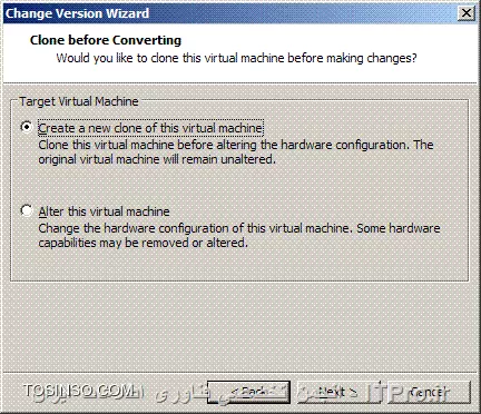

اگر میخواهید که ماشینی مجازی از روی ماشین مجازی مورد نظر ایجاد نمایید و همچنین ماشین مجازی ایجاد شده به آخرین ورژن تغییر یابد، گزینه اول را انتخاب نمایید. اما اگر چنانچه مایلید ماشین مجازی مورد نظر خود به آخرین نسخه ارتقاء یابد، گزینه دوم را انتخاب نمایید که در ادامه ما گزینه دوم را انتخاب میکنیم.
||http://virtualization.tosinso.com/files/get/4bfc17b9-38a5-4278-a585-02c9817263f6||
||http://virtualization.tosinso.com/files/get/0c5934e5-b654-4725-8fae-c9981f42f9a4||
