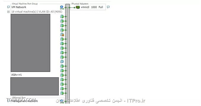

سلام ، من فایروال Cisco ASAv رو تو Esxi نصب کردم و تنظیمات لازم رو برای حالت Transparent انجام دادم ولی‌ وقتی‌ که روشنش می‌کنم کلیه ارتباطات ماشین‌های مجازی از بین میره. می‌خواستم راهنماییم کنید که چه باید بکنم.

بله. میخوام ترافیک ماشین های مجازی از سیسکو در حالت Transparent عبور کند. من یک آی پی تو رنج VM ها رو asa ست کردم و کلیه کانفیگ های حالت Transparent رو هم درست انجام دادم ولی نمی دونم چرا تا روشنش می کنم همه چیز قطع میشه.

خوب برادر من برای من جای ابهامه شما میخاین ترافیک ورودی و خروجی به VM هاتون رو با Cisco ASAv مدیریت کنید الان این تصویر شما یک ورودی و یک خروجی داره و در هیچ جایی هم Cisco ASAv ترافیکی رو عبور نمیده !!! شما الان یک VLAN هم بیشتر ندارید !!! چه هدفی از این سناریو هست با یک کارت شبکه و یک VLAN ؟

ار تنظیمات Vm networkinG یه عکس اینجا بزارید ببینیم شبکه ماشین مجازی ها به چه صورت هستش

اگه دسترسی به ESXI دارید لطف کنید تست کنید
