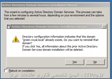

سلام دوستان میشه راهنمایی کنید موقع ساخت child domain این خطا را میگیره ، البته در wm ware و clone هم گرفتم
سلام دوستان میشه راهنمایی کنید موقع ساخت child domain این خطا را میگیره ، البته در wm ware  و clone هم گرفتم||http://tosinso.com/files/get/84c563fb-4327-4645-a8a5-4c64477d3416||

شما قاعدتا وقتی Clone گرفتید که Active Directory رو تو ویندوز سرور نصب کردید.باید قبل نصب از ویندوز Clone می گرفتید. الان می تونید یکبار این سرویس رو از روی ویندوز Clone شده پاک کنید و دوباره نصب کنید و موقع نصب به عنوان Child Domain تنظیم رو انجام بدید.
موفق باشید.

ITPRO ی عزیز هیچوقت برای راه اندازی Domain Controller از Clone استفاده نکنید ، مشکلات زیادی ایجاد میشه که نمونش تداخل SID ها هست ، دوستمون درست میگه شما دارید روی سرویس که قبلا Domain Controller ای به همون نام هست یک Child Domain ایجاد می کنید پس مشکل شما Clone اشتباه هست ، سیستم عامل رو همیشه اینجور موارد از صفر نصب کنید. ITPRO باشید

نه متاسفانه اینطور نیست من تمامی قواعد را طی کردم ولی بازم این جواب را میده
