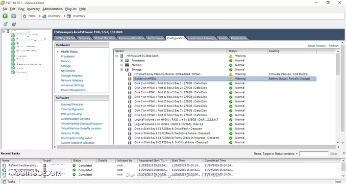

با سلام خدمت اساتید؛
امروز در قسمت Health Status در برنامه vSphere متوجه شدم که یک پیغام اخطار داده که ظاهرا مربوط به Smart Array و Battery هستش. ممنون میشم اگر نظراتتون رو اعلام کنید. همچنین یک تصویر از vSphere هم میزارم.
Warning on Status Health vSPhere

خوب ممکنه باتری BIOS سرور دچار مشکل شده باشه ، اینجور مواقع پیشنهاد می کنم از HP Smart Start استفاده کنید و با استفاده از گزینه Diagnostics یه اسکن کامل از سرور انجام بدید که مشکلاتش مشخص بشه ، ترجیحا همه تجهیزات هم در این تست به سیستم باید متصل باشن تا دقیقا مشخص بشه ، اگر دیدید مشکل شناسایی نشد این Alert رو Reset کنید و اگر مجددا اومد تست کنید ، برخی اوقات نوسانات برق هم ممکنه یک Alert ایجاد کنن که مقطعی هست.
