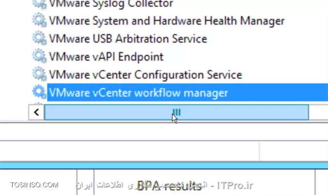

این سرویس و کجاست؟ من تو سرویس ها ندیدم!

تو سرویس های vcenter سرویسVMware vCenter workflow manager رو چک کنید...
شایدم تو سرویس های ویندوز سرویسی که مربوط به فعال سازی شبکه و ..برای ماشین های مجازی هستن غیرفعال شدن..

اگه از vcenter استفاده میکنی
ابتدا سرویس VMware vCenter workflow manager رو چک کن ببین ران هست یا نه اگه نبود ران کن مشکلت حل میشه
