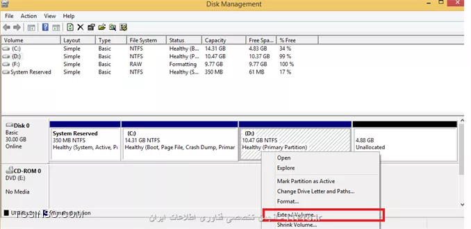

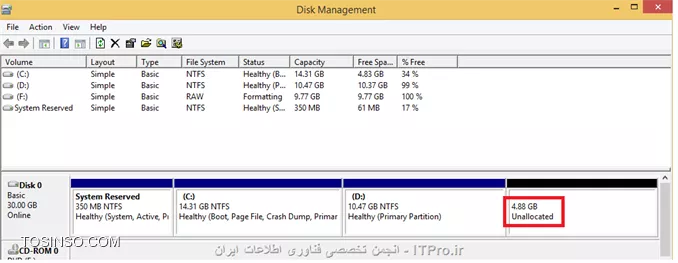

تصویر بالا نشان میدهد درایو ویندوز در  Disk 0 قرار دارد و Disk به صورت basic قرار دارد
||http://icdl.tosinso.com/files/get/f3ed08ea-ed82-4878-a843-eee806756dce||
||http://icdl.tosinso.com/files/get/79f438e6-058a-4f9f-b571-00024d4df097||
تصاویر بالا نشان میدهد که درایو D را Shirink کرده و فضایی را به صورت unallocated در می آوریم

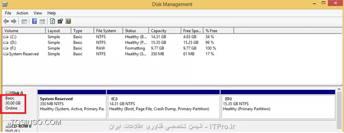

تصویر بالا نشان میدهد  که ما نمیتوانیم درایو C را Expand کنیم
||http://icdl.tosinso.com/files/get/8b03462c-9b5b-4fb4-89c9-b3f2490b19cb||
ولی در درایو D که ما قبل Unallocated هست میتوان فضا را به D اضافه کرد (تصویر بالا)

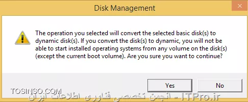

زمانی که Expand را میزنیم این پیغام ضاهر میشود که در این پیام میگوید برای اینکار حتماً باید دیسک به صورت dynamic در بیایید و ضمناً درایوی که Boot است نمیتوان Dynamic کرد و ...
||http://icdl.tosinso.com/files/get/228cc775-c9bf-455a-a051-99a378cfb7bd||
در تصویر فوق میبینید که پس از انتخاب Yes دیسک Dynamic شده و درایو F به این صورت اضافه میشود البته در disk managment شما درایو F را یکپارچه نمیبینید ولی در عمل اینصور نیست و درایو F حجمش زیاد شده و در My computer به صورت یک درایو با نام F نمایان میشود.
