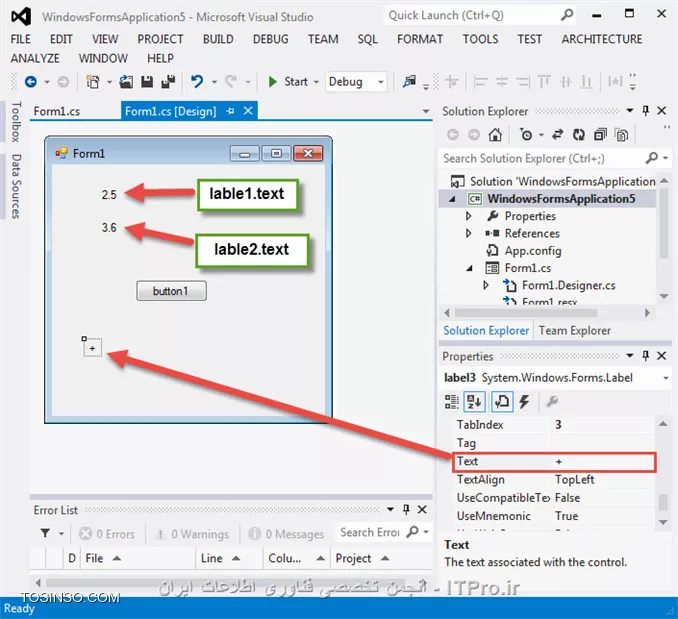

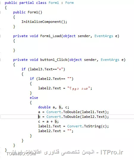

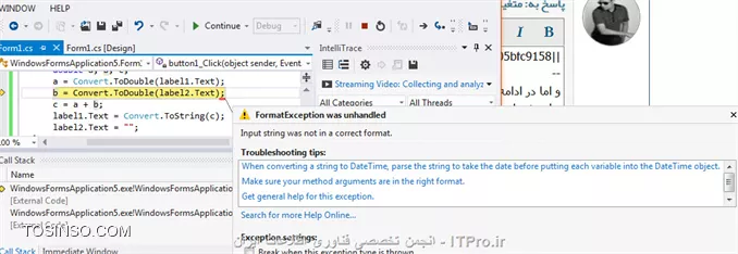

سلام دوستان خوب . تو سی شارپ در قسمت اپلیکیشن فورم یک ماشین حساب ساختم حالا نمیدونم چرا اعداد اعشاری رو حساب نمی کنه ، اینم کد برنامه برای زمانی که دو Label جمع می شن:
double a, b, c;
 a = Convert.ToDouble(label1.Text);
b = Convert.ToDouble(label2.Text);
c = a + b;
label1.Text = Convert.ToString(c);
label2.Text = "";
label3.Text = "";

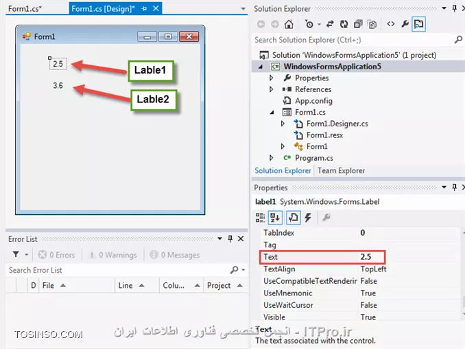

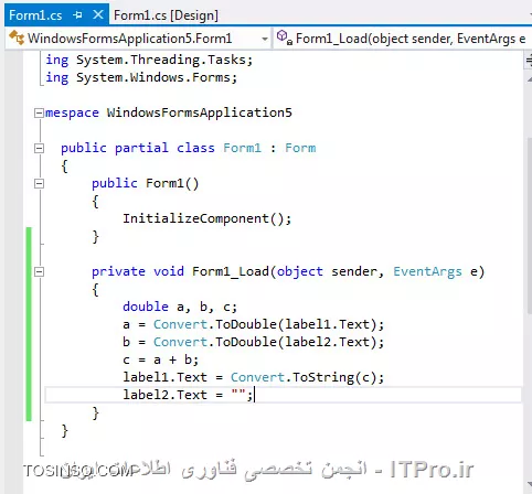

من کدی که در سوالتون ارسال کردید رو در visual stadio اجرا کردم و خود کد به تنهایی بدون ایراد کار میکنه و تصاویر زیر صحت کد ها رو نشون میده
||http://programming.tosinso.com/files/get/71bc0c98-d952-4406-b660-af274fd046b5||
||http://programming.tosinso.com/files/get/e6d88064-ce33-4a14-8599-e700f1d2a6ff||
||http://programming.tosinso.com/files/get/860a6943-1c14-4cd0-a0a9-68e9168df8a2||

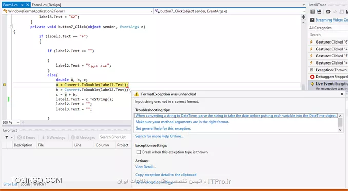

و اما در ادامه که تکه کدی قرار دادی و اضهار دارید که این کد ارور میده باید بگم صورت مسئله شما واضح نیست چون تمام کد های شما رو در اختیار نداریم هر چند خیلی هم نیازی به این کار نیست به هر حال من اون کدی رو که شما در تصویر به پیوست ارسال کردید رو در VS اجرا کردم و باز هم بدون خطا این کار انجام شد تصاویر زیر رو نگاه کنید:
||http://programming.tosinso.com/files/get/d39d0c3e-a740-4e1f-8c6e-9e1f86839cb6||
تصویر بالا دقیقاً همان کدی هست که من در تصویر شما میبینم یعنی فقط کدی است که در Button قرار داره

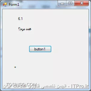

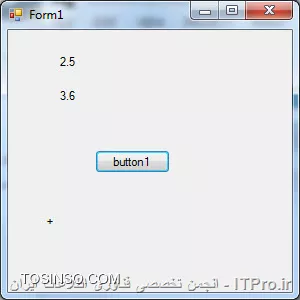

خب این ها کد و design مسئله هست و اما خروجی برنامه به این صورت هست
||http://programming.tosinso.com/files/get/861ee42c-3df7-4995-b3c9-6a271c1b8cc5||
تصویر بالا قبل از کلیک بر روی Button هست یعنی فقط برنامه Run شده است
||http://programming.tosinso.com/files/get/aed0cfb7-4cd3-4603-aca1-60ef120907ca||
تصویر بالا پس از یک بار کلیک بر روی Button هست
||http://programming.tosinso.com/files/get/ee43fa6e-4c35-46e8-9cfa-8ceae5039520||
تصویر بالا پس از دو بار کلیک بر روی Button هست
||http://programming.tosinso.com/files/get/7a81f8ad-1bb8-46c8-a02c-a77e5e6ab980||
تصویر بالا پس از سه بار کلیک بر روی Button هست
پس میبینید که هر بار که بر روی Button کلیک میشود خروجی تغییر میکند
||http://programming.tosinso.com/files/get/8117f6b6-1dea-45f5-ad10-adc7ba1db617||

کدتون رو به حالت زیر تغییر بدید
double a, b, c;
c = a + b;
label1.Text = c.ToString();
label2.Text = "";
label3.Text = "";
پاسخ در 1394/09/13 توسط
وقتی که یکی از LAbel ها عدد اعشاری درونش باشه به محض زدن مساوی این رو میاره
وقتی که یکی از LAbel ها عدد اعشاری درونش باشه به محض زدن مساوی این رو میاره||http://programming.tosinso.com/files/get/1123cb3a-2a6c-4aba-888f-c9d95708db36||
بایک break point در لحضه خطا مقدار ببین مقدار اون lable به چه شکل ذخیره شده
شاید بخاطر بخاطر چپ به راست کردن مقدار نمایشی با مقدار ذخیره ای متفاوت باشه
پاسخ در 1394/09/16 توسط
ممنون از تمام دوستان
مشکل از پاک نکردن کش برنامه بود دقیقا همون برنامه رو تو یک برنامه ی دیگه نوشتم درست شد ممنون از همه تان
