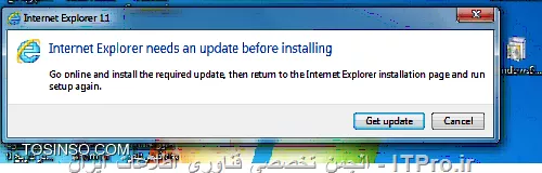

فایل هایی که آپدیت کردم از چندین سایت فقط روی 2 تا از سیستم هام نصب شد.روی بقیه نصب نشد و با پیام زیر روبرو میشم.تصویر اول موقع اجرای فایل
تصویر دوم :پیامی که باهاش روبرو میشم
در تصویر اول از کجا داره فایل ها رو دانلود میکنه؟
در ضمن IE سیستم در حال حاضر 8 می باشد.تیک نداره که بردارم.
