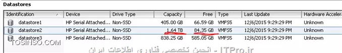

من روی ESX یک سرور دارم که یک ترا هارد برای این سرور در نظر گرفتم و به دو پارتیشن تقسیم شده
مشکلی که الان وجود داره اینه که توی خود سرور بخش زیادی از هارد روی هر دو درایو خای است ولی روی ESX کلا 84 گیگ فضای خالی برای این سرور نمایش میده
عکس های قسمت های مختلف سرور و ESX رو گذاشتم که دوستان ببینن و توی رفع این مشکل همکاری کنن

عکس قسمت Detastores  سرور ESX که هارد دومی همون هاردی هست که فضای خالی اون فقط 84 گیگ شده در صصروتی که توی سرور بخش زیادی خالی است

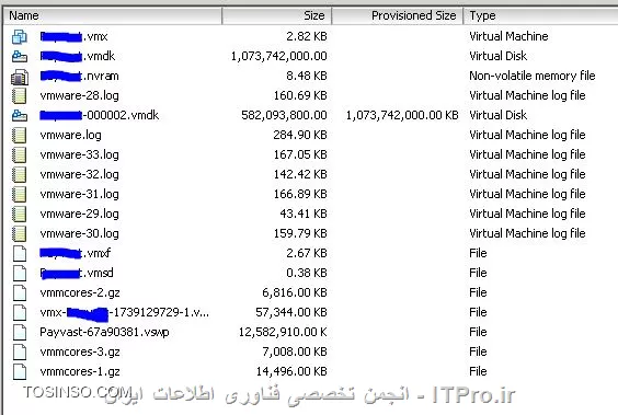

اینم یک عکس از Detastore Browser

شما هارد از نوع thin انتخاب کرده اید که به تناسب استفاده از هارد ماشین مجازی، هارد هاست نیز مصرف میگردد. ولی اگر شما از حجم فایلهای ماشین مجازی کم کنید، هارد هاست کم نمیشود.

روی این هارد هیچ ماشین مجازی دیگه ای نصب نیست
ماشین های مجازی دیگه روی هارد های دیگه ای هستن
