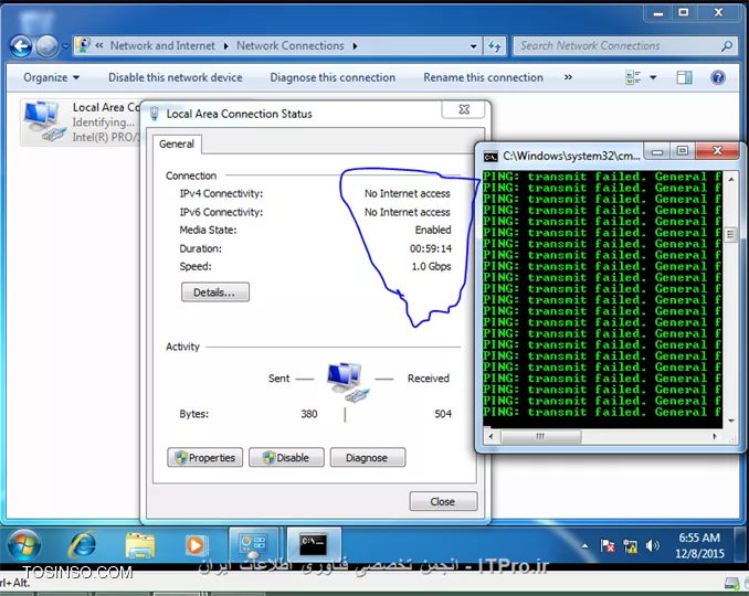

الان ویندوز 7 رو هم در حالت bridge قرار دادم تا از وایرلس اینترنت بگیره اما مشکلی که هست هنوزم اینترنت نداره و
این تصویر از محیط ویندوز 7 ( ماشین مجازی ):
||http://network.tosinso.com/files/get/0b0f69f7-3ff0-4036-b30c-dbc4a4ab2466||
این مشکل بدجوری کلافم کرده و اگه این حل بشه کار شبکه کردنم تموم میشه ...

ITPRO ی عزیز اسم مهم نیست ، مهم این هست که داخل VM اون تنظیمات رو انجام بدید من خودم اسمش رو Ethernet گذاشته بودم مشکلی نیست شما اسم رو در نظر نگیرید ، برای لابراتوار هک بستگی داره شما بخواهید فقط با کامپیوترهای لابراتوار ارتباط برقرار کنید یا با دیگران در شبکه و اینترنت هم بخواهید ارتباط داشته باشید در اینصورت دو تا کارت شبکه یکی برای اینترنت و یکی برای شبکه داخلی اضافه می کنید. اساسا همیشه DHCP سرور VMware رو خاموش کنید که تداخلی با شبکه نداشته باشه. ITPRO باشید
