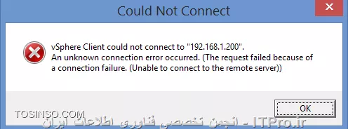

سلام به همگی ؛ من یک ESXi 5.5 روی Vmware نصب کردم مشکل آی پی داره فک میکنم نمیتونه آی پی بگیره و میره تو رنج 169 و به همین دلیلم نمیتونم بهش متصل بشم از بیرون ؛ دقیقا نمیدونم باید چیکار کنم ممنون میشم راهنماییم کنید.

آی پی دستی هم بهش دادم بازم نمیشه بهش متصل شد خطا میده
||http://network.tosinso.com/files/get/6cc5e3d3-bd3d-4053-93e2-0c4fa79bca9d||
