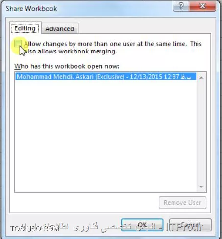

با اجازه از اساتید محترم
در خات عادی وقتی 2 نفر همزمان یک فایل اکسل رو باز میکنند که در مکانی share شده، تنها مالک فایل قادر به ویرایش اون هست و طرف دوم اگر بخواد اون رو ویرایش کنه باید save as بگیره
شما با این کاری که میگم میتونید فایلتون رو share کنید و هر دو طرف همزمان به ویرایش فایل بپردازید
||http://network.tosinso.com/files/get/41473f7d-bd81-4201-a3c6-c501f3be16e1||
||http://network.tosinso.com/files/get/83cadd21-3a47-47a9-8cd1-47833d606935||
حالا دیگه طرف بعدی که فایل رو باز کنه نمیگه که read only هست
امیدوارم کمکتون کنه

سلام ممنون ولی این روش اونی نیست که من مد نظر بود
من خیلی تحقیق کردم و زیاد مشاوره گرفتم و به این نتیجه رسیدم که مجموعه آفیس این قابلیت آنلاین برای دریافت اطلاعات اون هم با بارکود خوان رو نداره باید یه برنامه نویس براش برنامه بنویسه
در هر صورت ممنون از وقتی که گذاشتید
