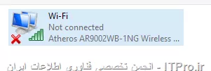

سلام خدمت اساتید گرامی.
من ویندوزم رو عوض کردم و Windows 10 Enterprise رو نصب کردمو بعد از نصب wifi رو شناسایی کردم اما بعد از اینکه درایور های لپ تاپمو از دیسک خودش نصب و آپدیت کردم علامت قرمز رنگ زده شده روش.
لپ تاپم دکمه ای برای فعال یا غیر فعال کردن wifi نداره.
ممنون میشم راهنمایی کنید.
درایور رو هم یه بار Uninstall کردم و دوباره نصب کردم اما درست نشد.

مدل لب تاپ msi CX480 هست.
ممنون میشم راهنمایی کنید واقعا کارم لنگ مونده و نمیدونم چیکار میتونم بکنم.

حتماً دگمه ای به صورت سخت افزاری روی لپتاپ تعبیه شده که باید اونو Enable کنید ، یا به سمت چپ و راست باید برده شه یا کلید FN+F2 یا FN+F3 یا ... باید بگردید ببینید کدومه یا اینکه مدل دقیق لپتاپ رو بدید ببینیم کجاست.

کلید های Fn+F8 رو بزنید ببینید روشن میشه WIFI

دوست عزیزم، شما برای اینکه بتونید از کلیه ی امکانات لپتاپتون بهره ببرید و با توجه به اینکه ویندوز 10 نصب کردید
باید درایورهای لپتاپتون رو از وبسایت شرکت سازنده برای ویندوز 10 دانلود و نصب کنید.
