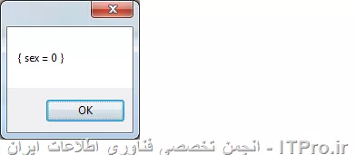

 var list = from x in bank.zaers
                       orderby x.sex ascending
                       select new { x.sex };
 foreach (var i in list)
          {      MessageBox.Show(i.ToString());
من با این کد متحویات فیلد جنسیت رو در متغییر مهسف که نوع آن مشخص نیست ارسال کردم و حتی توانستم محتویات آن را در یک لیست باکس قرار دهم اما با محتویات یک سری متن هم نوشته می شود کسی هست کمک کنه
جواب کد با لا به صورت زیر است :
<c#>
<left>
||http://programming.tosinso.com/files/get/1dfd5d40-5b41-4aae-b54b-c03dc1161a8d||
