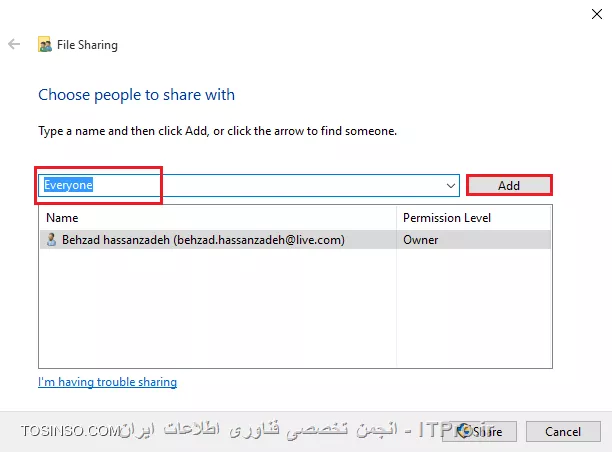

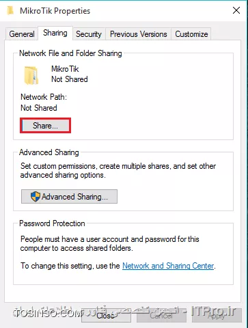

اگر کلاینت های شما به سرور JOIN شده باشن از سرور میتونی فولدر SHARE شده کلاینت ها رو ببنی و مشکلی نیست ولی اگر از کلاینت های دیگه هم بخوای دیده بشه باید طبق تصویر زیر به همه (EVERYONE ) دسترسی بدی یا به اون یوزر یا کلاینت
پاسخ در 1394/09/24 توسط
