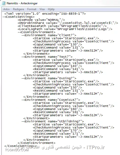

همکار من یک Application برای یک برنامه (cosmic) نوشته که به کمک application برنامه آپدیت میشود.
سلام و خسته نباشد دوست عزیز . ممنون از پاسخ !!
||http://tosinso.com/files/get/c62bb123-22f4-4432-b35f-7586c5de6ffb||
 کسی میتونه کمک کنه این Application رو برای یک برنامه دیگه (Nova)  که سمت client هست بنویسه ؟  چجوری  میشه اینکارو کرد ؟

ممنون منظورم این سوال هست.
میتونید کمکی کنید راجع به این ؟

اینی که شما ارسال کردید Xml هست و شما میتونید در انجمن برنامه نویسی مطرح کنید ولی شما قبلاً این سوال رو مطرح کردید مطمئن باشید اگر قرار باشه دوستان پاسخ بدند حتماً اینکار انجام میشه سوال شما کمی خاص هست و پیشنهاد میکنم در فروم های خارجی بگردید دنبال جوابش ایشالا تا اون موقع دوستان بتونن پاسخی مناسب به شما ارائه بدن.
موفق باشید با تشکر.
پاسخ در 1394/09/28 توسط
مهندس خانلری خسته نباشید
این برنامه که با XML نوشته شده از ROBCOPY استفاده میکنه .
به این صورت که file برنامه رو با یک فولدر دیگه چک میکنه و اگه مطابقت نداشت اقدام به Uppdate کردن میکنه .
