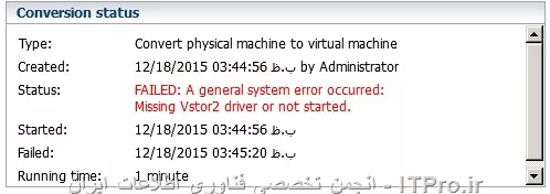

یک سرور 2008 را میخوام با برنامه VMware Converter به ESXI انتقال بدم، در هنگام شروع با پیغام زیر مواجه میشم و انتقال Faille میشه.

از چه یوزر نیم و پسوردی استفاده میکنید؟
فایروال غیر فعال کردید؟
آنتی ویروس غیر فعال کردید؟

دوست عزیز سرویس های vmware vcenter converter رو چک کنید که start باشند.(سرویس vstor2-mntapi10-shared).

ممنون دوستان
مشکلش را حل کردم نسخه 6 نصب کردم و سرویس VSS را استارت کردم درست شد.
