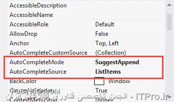

خاصیت AutoCompleteMode رو برای ComboBox برابر با SuggestAppend قرار بده و خاصیت AutoCompleteSource رو برابر با ListItem قرار بده
||http://programming.tosinso.com/files/get/78be1da1-185b-4dd6-ae7e-443095c67a62||
