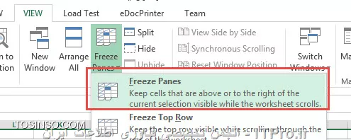

ضمن تشکر از مهندس مهدی عادلی عزیز اضافه میکنم
تفاوت Freeze top row که مهندس عادلی گفتند و Freeze panes که بنده گفتم در اینه:
از Freeze top row استفاده کنید بدون اینکه نیازی به select کردن ردیفی باشه همواره ردیف اول اکسل شما تبدیل میه به یک ردیف ثابت و اون بالا میمونه ولی اگر از Freeze Panes استفاده کنید اینکه کدوم ردیف یا ردیف ها در بالای اکسل بمونند دست شماست و فقط کافیه مثلاً ردیف 4 رو select کنید سپس Freeze Panes کنید خواهید دید که ردیف های 1 تا 3 برای شما freez میشن و در بالای اکسل قرار میگیرن.

با سلام به شما Itproای عزیز برای این کار شما باید از تب View روی گزینه Freeze panes کلیک کنید و از منوی ظاهر شده Freeze top row را انتخاب کنید.

بله این امکان وجود داره ، برای این منظور یک ردیف پایین تر از اون چیزی که میخوایید همیشه در بالا قرار بگیره رو select کنید سپس از قسمت view گزینه Freeze panes رو انتخاب کنید
بالا نگه داشتن یک ردیف در excel
علاوه بر این کار گزینه Split در همون منو نیز میتونه براتون مفید باشه
