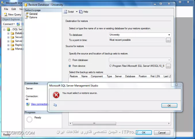

خطا در حین بازیابی فایل bak. در SQL Server 2008

دوستان من یه فایل bak.  دارم و وقتی تو  SQL Server 2008  Restore می کنم با پیغام بالا روبه رو میشم ممنون میشم منو به صورت کامل راهنمایی بفرمایید.

سلام عزیز
فایل بکاپتون خرابه
یه بکاپ دیگه تهیه کنید یا اینکه از دیتابیس مبدا یک اسکریپت تهیه کنید که این درد سر ها رو نداشته باشه

البته این اتفاق حالت دیگری هم دارد و اون زمانی رخ میده که شما فایل بکاپتون ورژنش بالاتر از نسخه فعلی باشه،
در غیر اینصورت مشکل داره.
البته اگر واقعا این فایل برای شما ارزشمند است می توانید از نرم افزار Apex SQL Recovery در جهت بازیابی استفاده کنید.

ممنون از پاسخگوییتون دوست گرامی ولی من این فایل رو لازم دارم یعنی راه حلی برای Restore کردن آن وجود ندارد

این فایل احتمالا از روی مبدا خراب بوده
ولی اگه بکاپ دیگه ای در دسترس نیست و به مبدا هم دسترسی ندارید باید از نرم افزارهای جانبی استفاده کنید.
یه نمونه SysTools SQL Backup Recovery هست که فک کنم از نسخه آزمایشیش بتونید استفاده کنید
