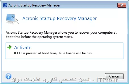

کدام نسخه از Acronis True Image نیاز به CD بوت ندارد ؟
با سلام و عرض ادب ، یه نسخه از نرم افزار acronis هست که با نصب اون رو سرور موقع ریست با انتخاب F11 وارد محیط acronis میشه و نیاز به cd بوت نداره.با تشکر.

به هر حال نسخه acronis true image در ورژن 11 به بعد من این قابلیت رو استفاده کردم و همچنان دارم استفاده میکنم
برای فعال کردنش هم Acronis رو باز کنید سپس Tools رو بزنید و سپس دابل کلیک کنید روی گزینه Activate Acronis Startup Recovery Manager مطابق تصویر زیر:
