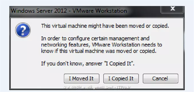

VMware Workstation ProVMware Workstation Proسلام دوستان / من یه مشکل دارم در VMware Workstation Pro12 وقتی وینودوز سرور 2012 نصب می کنم این پیام میاد کدام گذینه باید بزنم البته من قسمت بعد هم رفتم اون جا می گه بایوس شما بگید کدام گزیزنه بزنم تا عکس از پنجره بعد هم بگیرم لطفا منو راهنمایی کنید

سلام این کارو کردم بعدش پیام خطا میاد مر بوط به بایوس هست رو دو تا لب تاب امتحان کردم دوتاش این طوری بوده شما میگید رو گزینه وس می تونید معنش به من بگید و گزینه اخری مممنون

هر ماشین مجازی باید دارای یک شناسه منحصر به فرد باشه همان طور که هر یوزر دارای یک شناسه منحصر به فرد می باشد
به شناسه منحصر به فرد ماشین مجازی uuid گفته می شود . و این باید برای هر ماشین unic باشد اگر شما move را انتخاب کنید او شناسه قبلی حفظ میشه ولی اگه copy را انتخاب کنید شناسه قبلی حذف و یک شناسه جدید ایجاد می شود

با سلام شما گزینه ی وسط رو انتخاب کنید. کار تمومه ولی اگه بازم به مشکل خوردید بگید

دوست عزیز با i copied it مشکل حل شد ولی با i moved it پیغام بایوس می ده براد عکس می گیرم می فرستم
